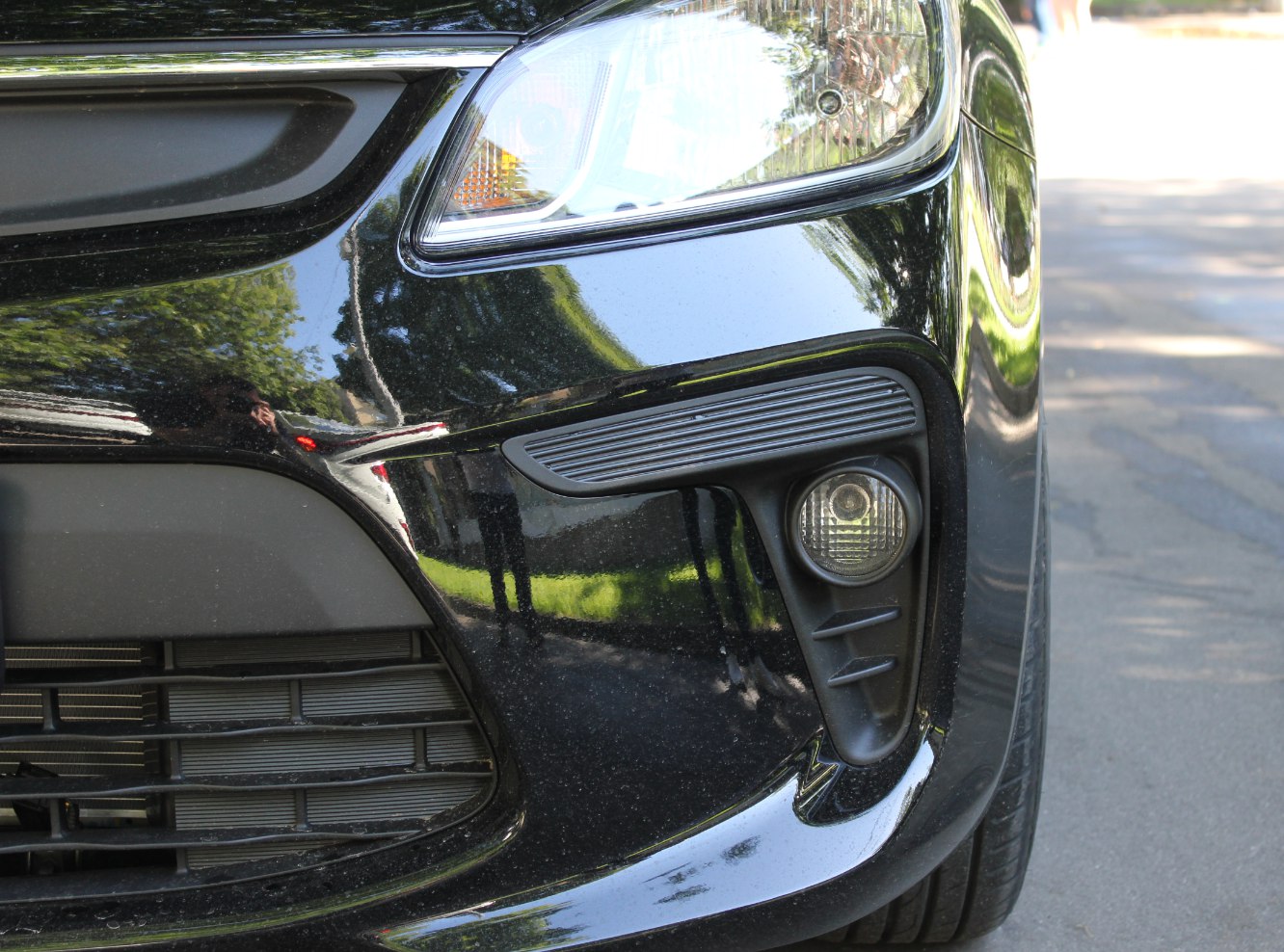

Всем привет. Как и на бывшей рио, дхо здесь обычные лампы накаливания, светят жёлтым, что мне очень не нравится.
Как и раньше, приобрёл хорошие качественные диоды osram, производитель гарантирует 6 лет работы. В принципе на моей бывшей рио эти лампы спустя два года светят абсолютно как новые, поэтому в шесть лет работы я верю)
Меняется всё очень легко:
Вытаскиваем по три пистонки с каждой подкрылки
Дальше отгибаем подкрылок, для удобства руль лучше выкрутить в противоположную сторону
Видим патрон наших ДХО.
Обязательно снимите фишку, т.к она будет мешать вывернуть патрон из посадочного места.
Сняв фишку, просто поворачиваем патрон против часовой и он у вас в руках.
Меняем лампу и в обратном порядке всё ставим на место.
Радуемся результату)))
На фото к сожалению цвет получился не такой как в живую, на самом деле выглядит очень достойно, реально 6000k.
На случай, если вдруг кому-то понадобятся такие же лампы, вот номерок Osram 7556CW-02B.

Интересно дхо будут вставлять в пластиковых ка швы заглушки?
Может светодиодные дхо будут продаваться прям в эти заглушки?
На сколько ярче штатных светодиодные лампы?
15 часов назад, maxvirtual сказал:
они ярче могут быть чисто визуально, освещать ярче не будут насколько мне известно. особенно в дождливую погоду.
А если поставить линзованные противотуманки?
Изменено пользователем maxvirtual
3 часа назад, maxvirtual сказал:
туманки сейчас и так с линзой. а если речь про ДХО, то в принципе можно экспериментировать там как угодно) насколько позволит там место.
У меня комплектация почти базовая (классик-аудио), я так понимаю, у меня не противотуманки, а ДХО. Получится ли вместо них воткнуть туманки? А по внешнему виду выглядят как ПТФ...
Только что, maxvirtual сказал:
да, именно так.
получится. но надо менять режимы. подключать иначе придется
ДХО выглядят как ПТФ только издалека, если присмотреться видно что там нет линзы и обычный отражающий дефлектор с лампой
