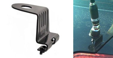

@психолог  есть разные крепления, где ничего сверху сверлить не надо
типа такого
ну как вариант к рейлингам можно, рейлинги ведь во всех комплектациях x-line есть
главное не к спойлеру сзади , он пластиковый)
При установке антенны на рейлинг должна быть надежная электрическая связь основания антенны с кузовом (кузов является противовесом антенны-искуственной землей).При плохом контакте сгорят транзисторы выходного каскада рации при работе на передачу. А рейлинг на массу что-то не прозванивается. Закорачивать проводом не айс.

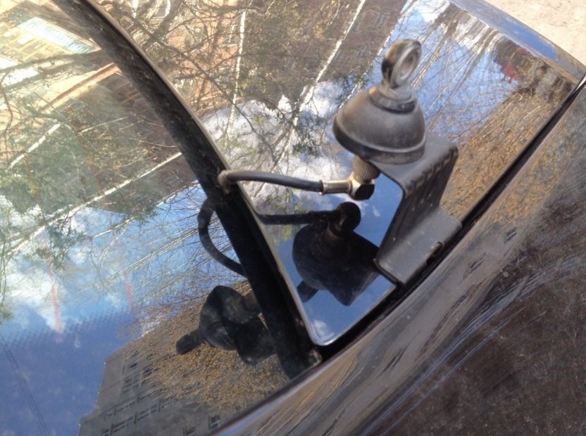

,Успехов. буду ждать установку. Вариантов 2. Под газовый упор 5 двери и и под рейлинг. Ну еще на магните на крышу.Это не не вариант по многим причинам. А где только не смотрел и на сиби.ру и на драйве.
