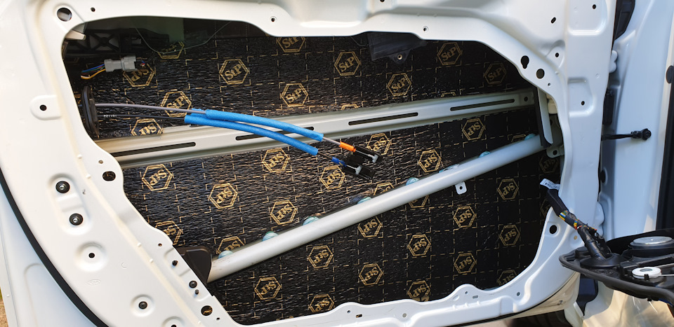

Выпало время зашумить все двери,
На металл клеил вибру шумофф 2мм точно какой не помню, но там листы с облегченной массой, на 4 двери ушло 22 листа(полная пачка)
Размером они идутпримерно 300 на 400
На обшивки изнутри клеил герметон А15
На все двери по времени ушло часов 5 не торопливой работы)

Ударила в голову мысль зашумит двери. Передний, левый динамик дребезжал при громкости выше 20, гад, покоя не давал.
Закупился материалом:
1. STP Aero. 10 листов (с запасом. хватает 6 листов) — 3100 руб.
2. STP Accent Premium 6. 2 листа (хватает  впритык) — 830 руб.
3. STP Biplast Premium 15A. 3 листа (хватает впритык) — 1640 руб.
4. STP короткий валик. 1 шт — 230 руб
5. Бензин "Галоша". 1 бутылка — 112 руб
6. Перчатки. 1 пара. — 18 руб.
6. Антикоррозийка Prim ML. 1 баллончик. — 401 руб.
Начал с передних дверей
Разобрав полностью дверь, что там можно увидеть? А ничего, там пусто, не считая двух мазков "Виброизоляции"
Пустышка
Все обезжирил Галошей и понеслась клейка и прикатка Aerы
Первый слой
Следом вторым слоем Accent Premium 6
Второй слой
Так как машина пока без антикоррозийной обработки, забрызгал в двери Prim ML
Prim ML
Обклеил дверную карту Biplastом Premium 15A
Задняя дверная карта. Переднюю забыл сфотать
Ну и сборка дверей в обратной последовательности.
В итоге:
1. Музыка заиграла по другому. Даже пришлось перенастраивать частоты
2. Двери стали глухо закрываться
3. Чуть меньше музыка стала выбиваться на улицу
4. Чуть меньше стало шума пробиваться с улицы в машину
5. Динамики не хрепят, даже при полной громкости.
Цена вопроса: 6 331 ₽
